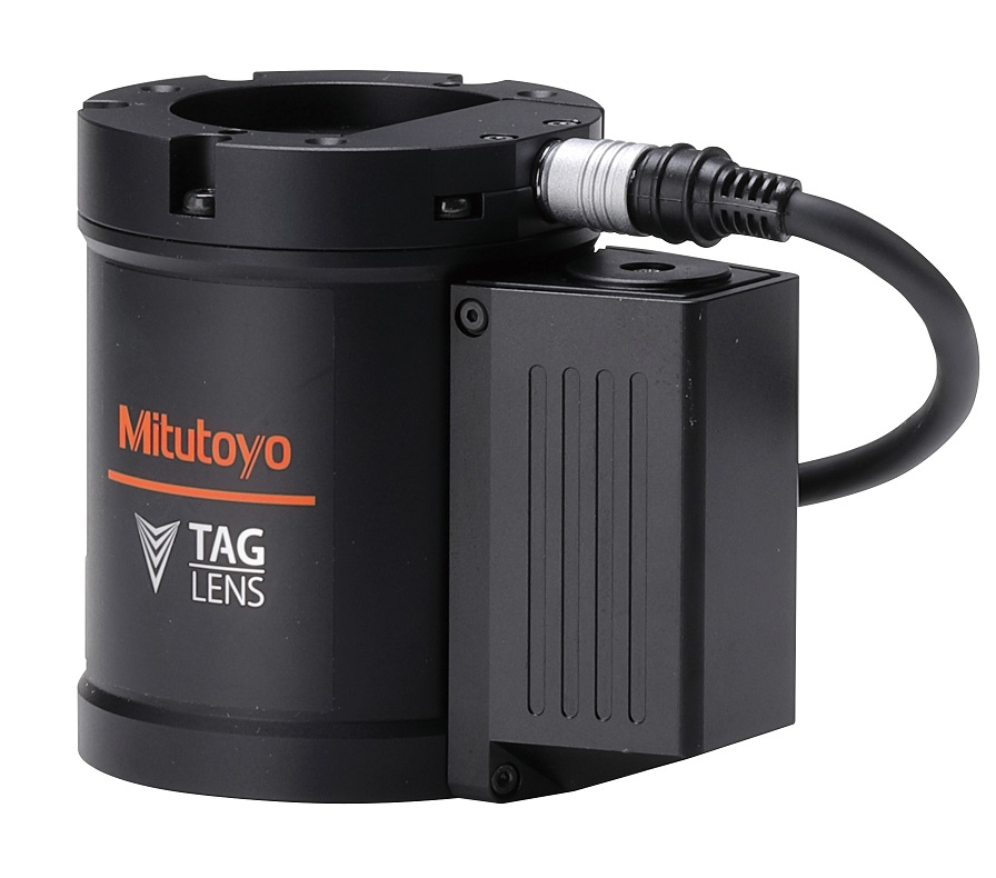

焦点距離可変レンズ
TAGLENS
超高速で焦点距離を変更することにより、機械的な駆動なしに広範囲にピントの合った映像を取得できる。短時間での画像や動きのある生体観察などに有効。
