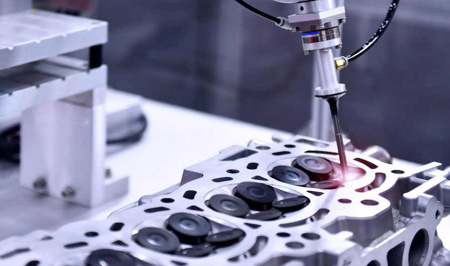

製造現場などにおいて使用される測定機は、近年高精度な測定機能とコンピュータを使用したデータ処理機能によって、機能がアップデートされています。その結果、従来は把握できなかった対象物の状態を、明確に把握できるようになりました。
製品品質の向上といった効果が期待できるため、最新の測定機の導入を検討される機会もあるのではないでしょうか。

ここでいう機械的運動とは、例えば、装置に内蔵したモーターによってセンサを走査する機能を指しています。
JISの定義と機械的運動の意味をふまえると、測定機は「モーターなどの駆動装置が内蔵されている測定装置」で、測定器は「モーターなどが内蔵されていない測定装置」といえるでしょう。また、測定機は通常、複数の機能を組み合わせて構成されています。
